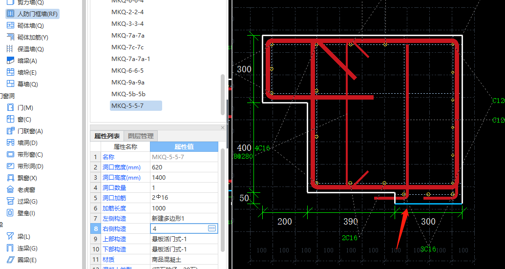

悬赏问题 如图,在人防门框墙中,定位线的位置能否进行调整?
mmbbzj 2024-10-16 11:14:24 接下悬赏并解答
tbj6488
 可以改变人防门框墙内定位线的位置吗?

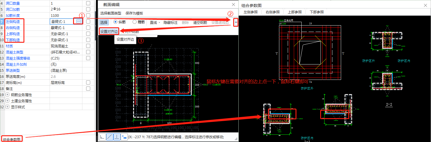

操作步骤:
2. 寻找并点击【】选项。
3. 通过鼠标左键选择要调整的边。
4. 然后使用鼠标右键执行相应的移动或调整操作。
5. 完成设置后,中的变化会自动同步。
相关领域:
• 在设计过程中,了解各个界面的功能对于精确调整定位线至关重要。
• 【设置对齐边】功能允许用户灵活地管理墙体元素间的对齐关系。
• 组合图编辑时,请注意编辑仅限于部分,的设置也在此范围内。
• 为了保证结构安全,务必在调整后检查所有关联参数是否正确无误。
