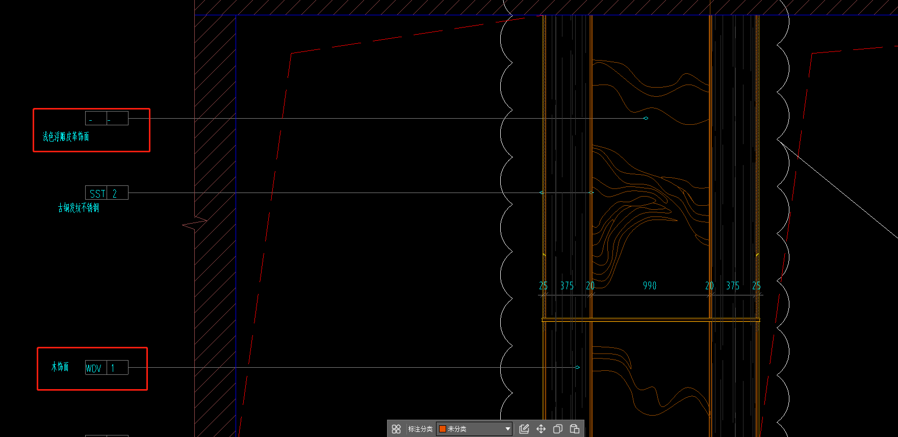

悬赏问题 如图,我能否在现有的木饰面上直接添加一层皮革饰面而无需拆除?
micle517 2024-12-13 11:20:52 接下悬赏并解答
静宝SC
 可以不拆掉现有木饰面,直接覆盖皮革饰面吗?
直接在木饰面上加皮革饰面可能需要先拆除,因为的安装通常要求基层平整。
相关领域知识:
1. 基础处理:为了确保皮革饰面的粘合稳定,原有的木饰面可能存在厚度、平整度等问题,可能需要进行预处理,如打磨或调整。
2. 材料兼容性:不同材质间的附着力需考虑,硬包材料与木材之间可能需要专业的或其他连接方式。
3. 长期效果:如果不拆除,可能会导致皮革饰面随着时间磨损或变形,影响整体美观和耐用性。
4. 安装技巧:专业人员建议,在保证质量的前提下,有时还是推荐拆除以实现更好的安装效果。
