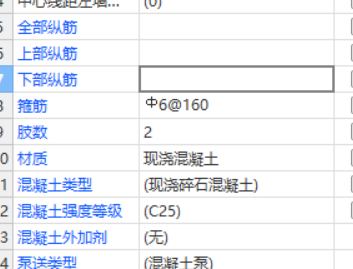

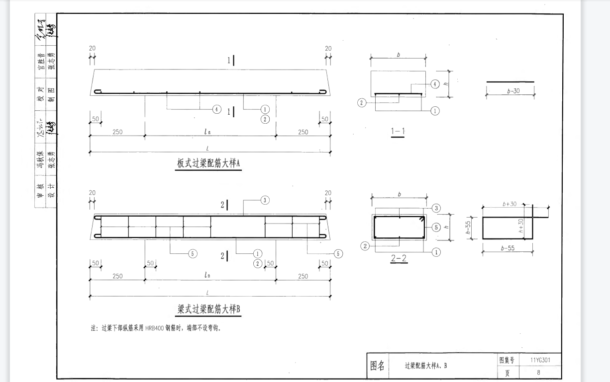

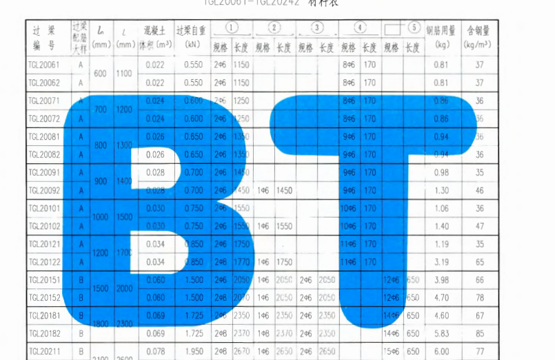

悬赏问题 如图,我在过梁图纸上对1.2钢筋的标注不确定,它们代表下部钢筋总和吗(1.2钢筋应该如何填写)?

1号钢筋使用的是2A6规格,2号钢筋对应的是1A6规格,两者合并计算,即总量为3A6。
• 过梁钢筋标注:在建筑结构中,过梁钢筋通常会分别标以编号,如1.2,其中1和2表示不同的钢筋类型或位置。钢筋规格通常包括直径和等级,例如2A6表示直径为2厘米的HRB400级钢筋。
• 钢筋汇总:在填写表格时,对于同一位置的不同钢筋,应将各自规格相加,但可能需要考虑抗震设计中的锚固长度等要求,确保满足承载力和构造规定。
