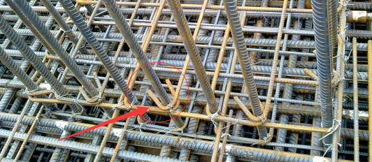

悬赏问题 如图,在计算箍筋弯钩长度时,是否每个都需考虑双倍?这是基于什么原因呢?能否有人解释一下?
 困惑为什么计算箍筋弯钩长度要加倍,是不是每根都有两个?
每个箍筋确实会有一个左弯钩和一个右弯钩,总计两个,所以长度需要乘以二。
