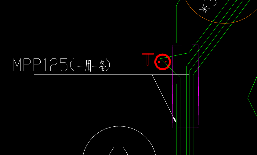

悬赏问题 如图,能否解释一下这个红色边框的具体含义以及MPP125是什么?
weiweij 2024-10-24 18:02:39 接下悬赏并解答
bingjuntan
 看到一个红色框框,这是什么?MPP125代表什么意思?
红色框框标识的是预埋管道在此处分岔成T形的设计。MPP125指的是使用了直径为125毫米的MPP(高密度聚乙烯)材质的预埋管。
相关常识:预埋管通常用于建筑物内部或外部的给排水、电气线路等基础设施中。因其耐腐蚀、抗紫外线、柔韧性好等特点常被选用。直径规格如MPP125,是指管子内径为125毫米,便于施工和维护。红色框框可能是设计图纸上的标记,用来指示特定的安装位置或管道走向变化。
