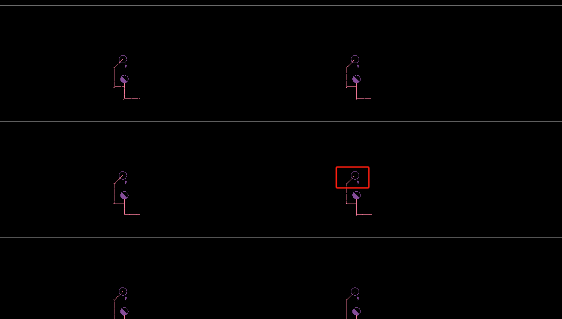

悬赏问题 如图,在消防系统图中,消火栓旁边的那个圆形标记代表什么意思?
a791288 2025-03-10 10:50:14 接下悬赏并解答
fn33
 看到消防系统图中的消火栓旁有个圆圈,这是什么?
那个圆形符号可能是卷盘。
• 消防软管卷盘是一种常见的灭火设备,通常设置在建筑物内的固定位置。
• 它由消防软管、卷盘和快速接头组成,方便人员迅速展开使用,对初期火灾进行控制。
• 圆圈标识通常用于指示软管卷盘的位置,便于紧急情况下找到并操作。
