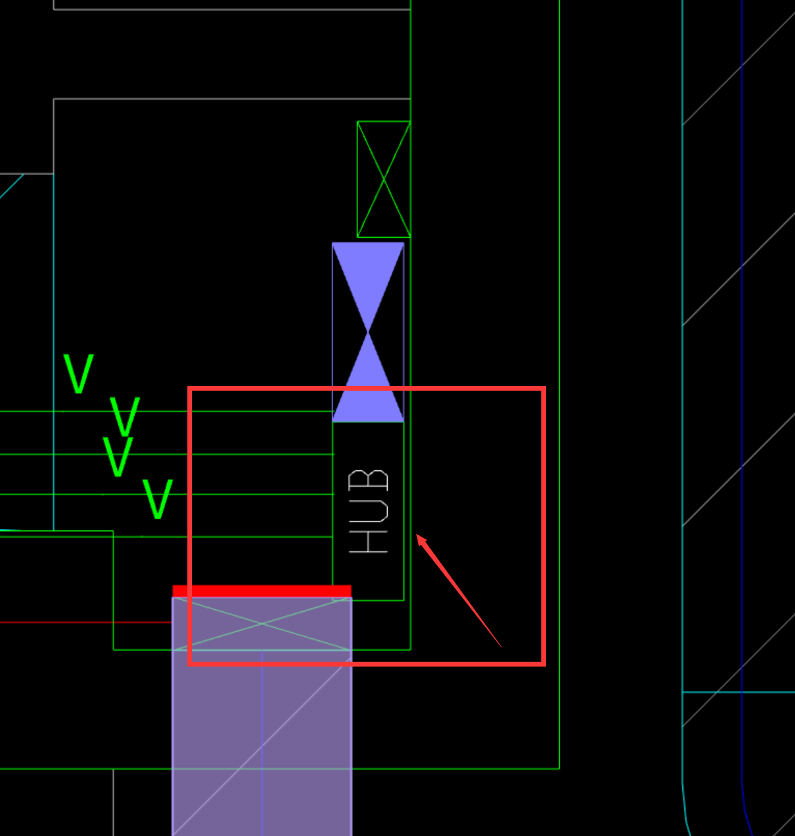

悬赏问题 如图,能解释一下在通讯网络连接箱附近发现的HUB具体是做什么用的吗?
whrxz 2025-01-12 11:55:35 接下悬赏并解答
lixiaorunlxx
 看到通讯网络箱旁有个HUB,这是什么设备?
网络集线器
相关常识:
• 网络集线器(Hub)是一种早期的局域网(LAN)连接设备,它的工作原理是通过物理接口接收来自一个端口的数据包,并将其广播到所有连接的其他端口,实现设备间的通信。
• 它主要用于在一个共享式以太网环境中,允许多台计算机连接在一起,每台设备都能接收到转发过来的所有数据,即使不是发送给它的。
• 集线器不进行数据包筛选或路由,所以如果有多个冲突(同一时间两个设备发送数据),可能会导致数据传输延迟或者丢失。
• 随着技术的发展,现在更多的是使用交换机取代集线器,因为交换机能够更智能地管理流量,减少冲突并提高网络效率。
