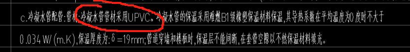

悬赏问题 如图,在设计说明中遇到冷凝水管材质不一致的情况,我该如何确定最终选用哪种管材?

通常情况下,冷凝水管会采用塑料材质,因为具有耐腐蚀、轻便等优点,而不常用铁作为冷凝管。
相关专业知识:
1. 塑料管的优势:塑料管如PVC或PE管对水和化学物质有良好的耐腐蚀性,且重量较轻,安装方便。
2. 铁管适用场景:虽然铁管强度高,但易生锈,且不适合用于冷凝水频繁流动的环境。
3. 经济成本考虑:塑料管价格相对便宜,长期使用经济效益更好。
4. 环保因素:塑料管是环保材料,不会像铁管那样产生金属废品处理问题。
