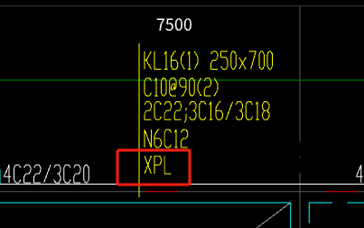

悬赏问题 如图,在建筑图纸中遇到XPL标注,它代表什么,对我施工有影响吗?
阿贱 2025-05-06 09:12:24 接下悬赏并解答
dongxl
 看到梁集中有个XPL符号,这是什么意思?我需要处理吗?
这是指遇到了小偏拉梁的情况,其中纵筋连接不允许使用绑扎搭接的方式。

• 小偏拉梁(Small Tension Beam)通常用于建筑物中,其受力特点是部分承受拉力。
• 纵筋是梁的主要承重钢筋,绑扎搭接一般用于普通箍筋结构,但在小偏拉梁中,为了保证结构安全和避免可能的质量隐患,规定纵筋不能采用这种连接方式。
• 通常建议采用焊接、机械连接或者预埋接头等专业方法来确保纵筋的可靠连接。
• 遵守这样的规定有助于防止因搭接不良导致的裂缝或强度下降,提升整体结构的稳定性。
