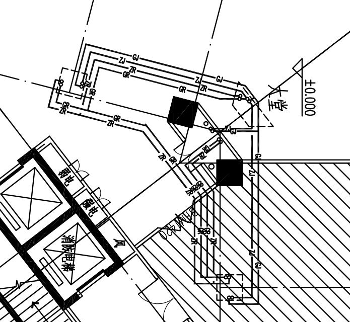

您现在的位置: 首页 悬赏问答 造价软件 看到给排水消防图纸上的ZR、GR和GJ代表什么管道?是中水给水管吗?
时间:2025-05-02
阅读 (1,758)  点赞 (65)    分享
悬赏问题 如图,在给排水消防图纸上,ZR、GR和GJ分别表示哪些类型的管道?它们是不是指的中水给水管?
cqshunfeng 2025-05-02 15:48:24 接下悬赏并解答
美之命生
ZR管道通常用于输送中水系统中的热水,被称为中水热水管;GR管道则专门供应生活或生产用水的热水;而GJ管道主要用于提供清洁的饮用水,即供水给水管。至于ZJ,它确实指的是中水给水管,用于输送经过处理后的非饮用水。
