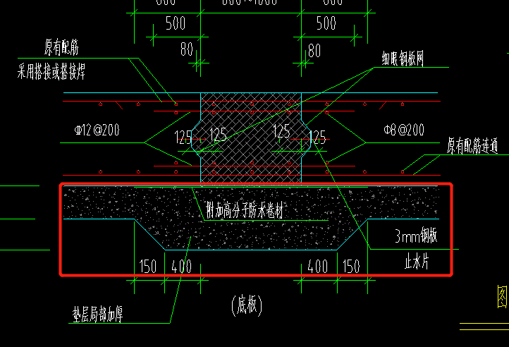

悬赏问题 如图,红圈内的符号代表素混凝土是什么意思?
wxwsh22222 2024-10-11 15:26:59 接下悬赏并解答
wsh-susan
 看到红圈里的标记,这是素混凝土的表示吗?
对,那是指在基础或结构底部增加额外厚度的垫层。
相关专业知识:素混凝土通常指的是没有添加任何或其他强化材料的纯混凝土。在建筑施工中,如果某个部分标注为"垫层加厚",意味着这部分采用了较常规更厚的素混凝土,可能是为了增强地基稳定性、承载力或是满足特定的设计要求。这可能涉及到土木工程的基础处理或者结构设计中的细节。
