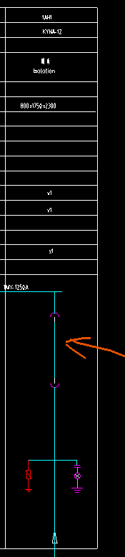

悬赏问题 如图,我在高压隔离柜上看见带括号和箭头的符号,这代表的是隔离开关吗?能否详细解释一下?

插孔
温馨提示:在电器术语中,“插座”通常指的是用来插入并连接外部电气设备(如手机、电脑或小家电)的接口,也称为电源插座或墙上的接线板。它允许用户方便地为电子设备提供电力,以便进行工作或使用。插座一般有两个或更多孔位,有些还配备保护措施,如过载保护和接地功能,以确保用电安全。
