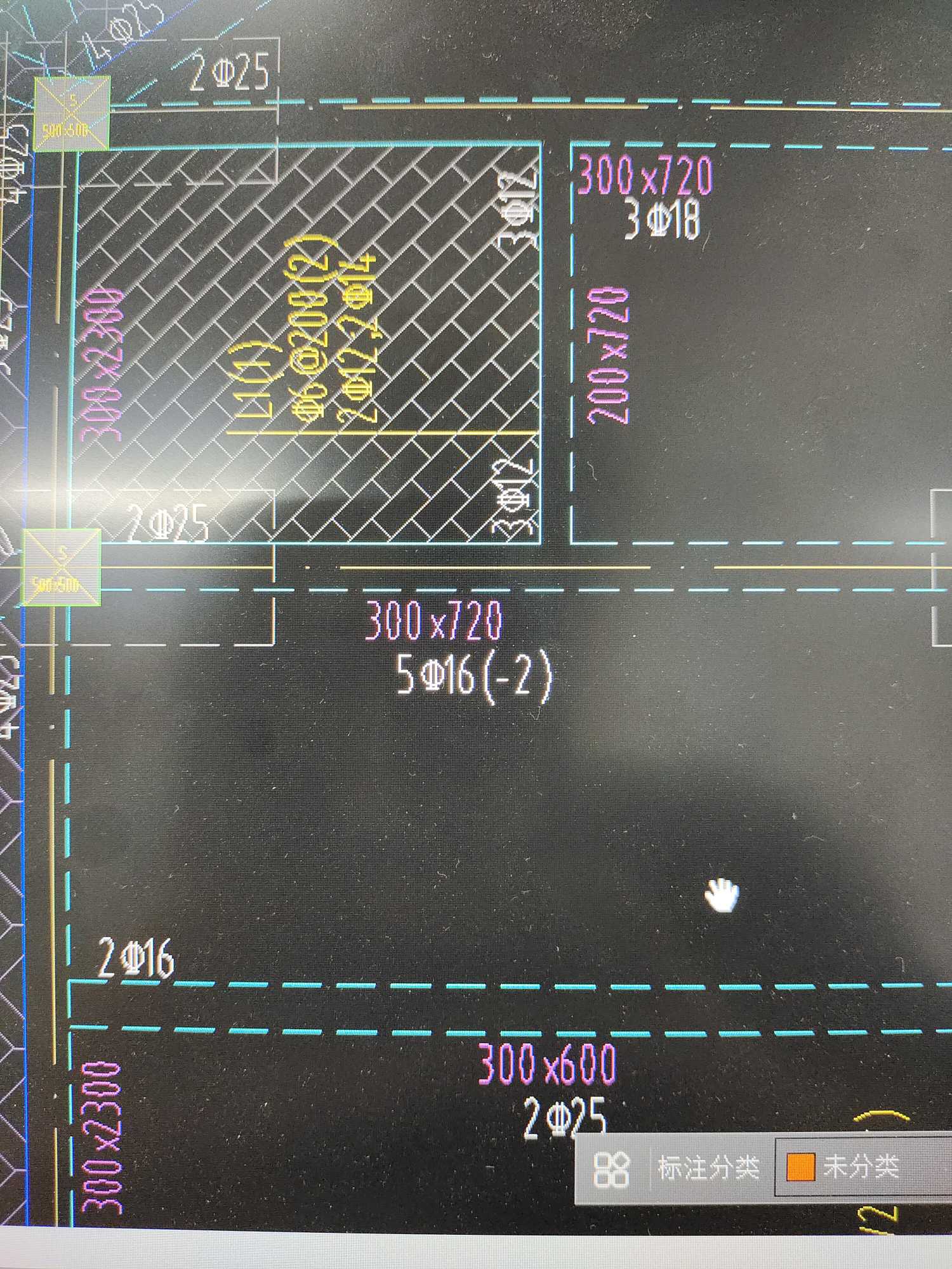

看到钢筋后面有个(-2),这是什么意思?
时间:2024-12-17
阅读 (918)  点赞 (37)    分享
悬赏问题 如图,钢筋标记中的"-2"代表什么含义?
LMH63466425 2024-12-17 17:23:25 接下悬赏并解答
YCHHH
指的是两根钢筋在结构设计中不会穿过支撑座或止垫。
