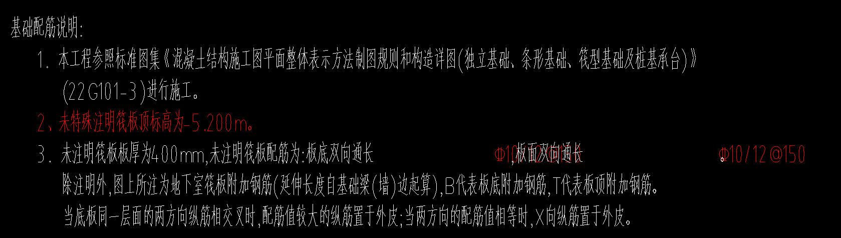

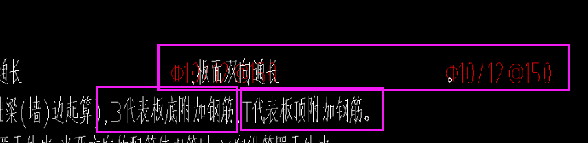

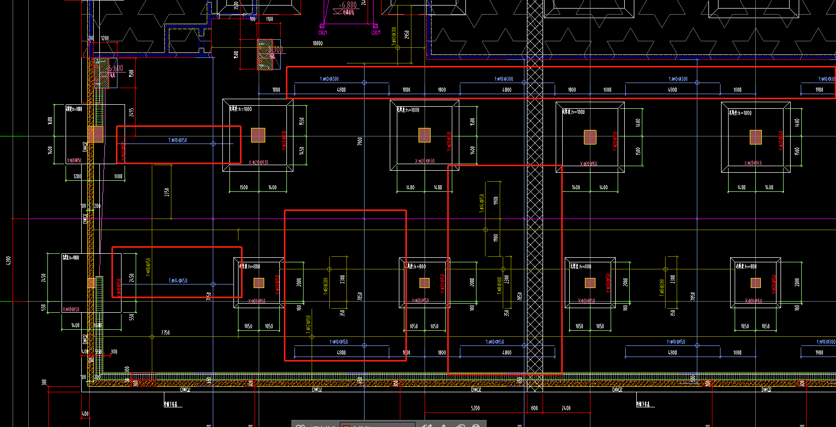

悬赏问题 如图,我在筏板图纸中发现板面钢筋,它是否需要附加到主钢筋上,会不会导致布筋重叠的问题?
157815260 2024-12-24 16:01:57 接下悬赏并解答
8hhhhhhhh8
 看到筏板设计标注有额外的板面钢筋,它是如何与主筋配合的?
图纸中标注的板面钢筋属于附加筋,即在计算受力筋(如C12/C10-150)的基础上额外增设。当添加这些钢筋时,要确保它们的布置不会引起原有的主筋冲突或重叠。
