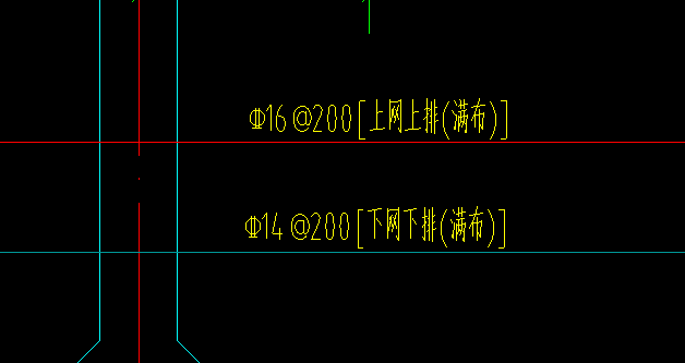

悬赏问题 如图,我在筏板施工图中观察到的密集钢筋是否属于双层双向配置?
 看到筏板上的密布钢筋是双层双向设计吗?
这个图片仅展示了水平方向的底层和表面钢筋,但请注意,完整的筏板结构还包括纵向的底层和表面钢筋,这部分并未在截图中显示。

• 筏板基础通常由纵横交错的钢筋构成,以增强整体稳定性。
• 双层双向钢筋布置指的是既有垂直于板面的上、下两层钢筋,也有平行于板长边的横向和纵向钢筋。
• 图片中的信息可能不全面,实际设计中会考虑到所有方向的钢筋以满足承载力和抗震性能要求。
