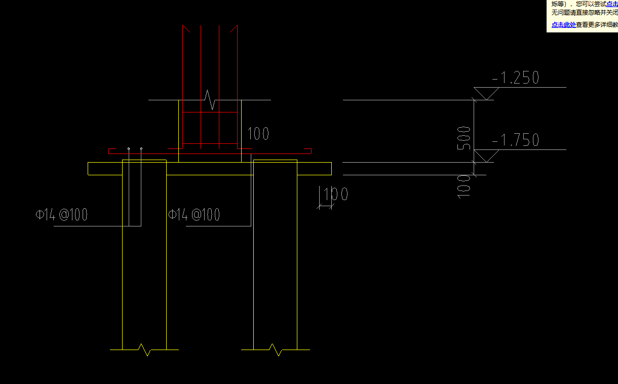

悬赏问题 如图,我在桩基础的剖面图里看到一个黄色区域,它是什么?是承台还是标注的100厚垫层?

中间结构元件是柱子,底部的100mm厚度对应的是垫层。
相关专业知识:
• 桩基础构造:桩基础通常由桩身(包括柱子)和承台两部分组成。柱子负责承受上部结构的荷载传递到地基。
• 垫层:在建筑物的基础下方设置的填充材料,如,用于隔离土体与基础,防止土壤湿度变化对建筑结构造成影响,并提供一定的承载力。100厚垫层意味着该处垫层的厚度为100毫米。
