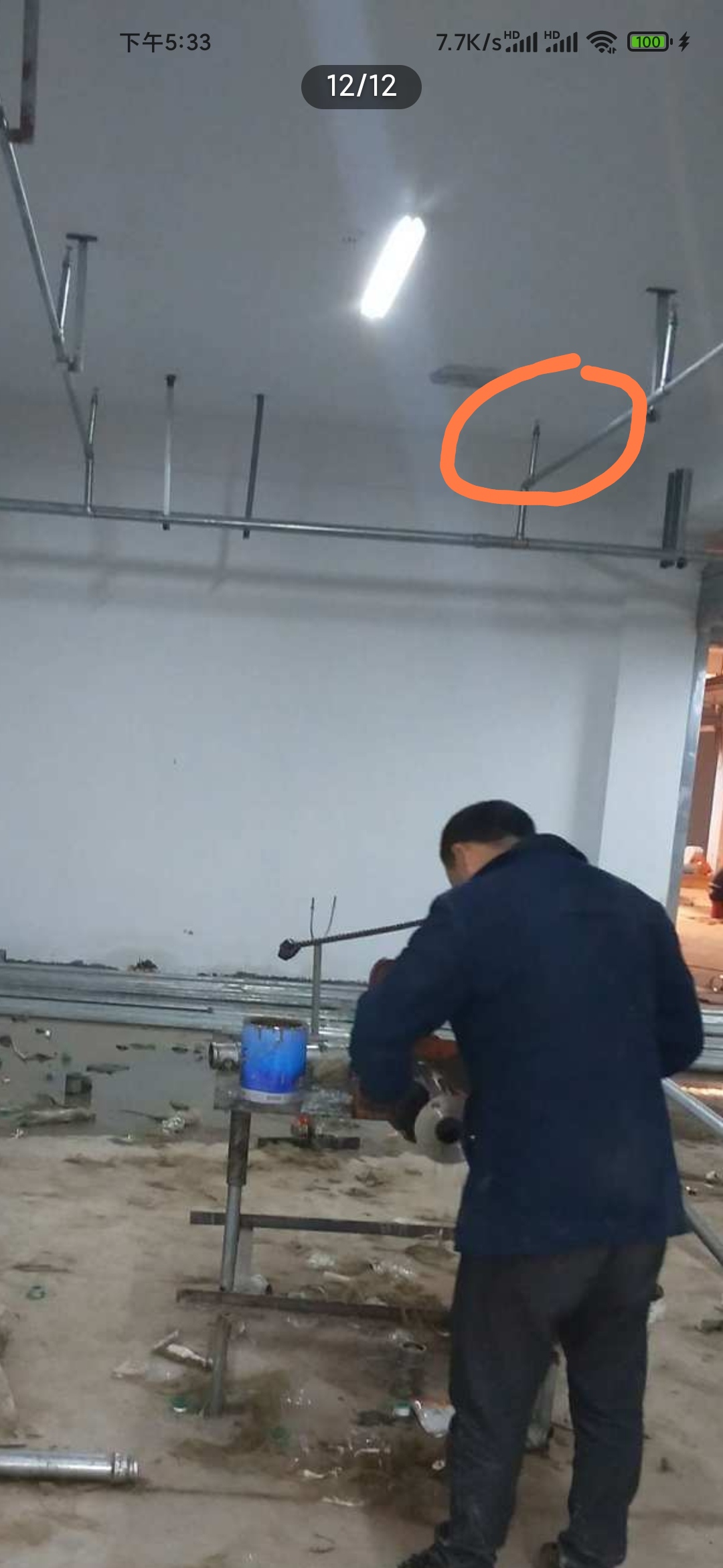

悬赏问题 如图,我在查看的消防喷淋头上看到有些不同寻常,这是湿式还是干式喷淋头?通常它们不都是朝下的吗?它为何朝上安装?

确认了,这是一个喷淋头,且通常是湿式的类型(具体型号可能有所不同)。对于有吊顶的情况,喷头会设计成向下安装;然而,如果没有吊顶,像你所描述的这种情况,喷头可能会被安装在上方。
1. 喷淋头类型:湿式喷淋头用于持续监测系统中的水分,一旦发生火灾,水流立即启动灭火。干式喷淋头则需通过火警探测器触发才能释放水。
2. 吊顶与喷头位置:在建筑设计中,有吊顶区域一般采用下垂型喷头,确保在火灾时能接触到最热源。无吊顶空间则考虑天花板高度,选择适合的上喷头或直立喷嘴。
3. 安装方向:为了更有效地覆盖下方空间并避免误喷,除非特殊需求,否则喷淋头通常朝下安装。但特定环境下如仓库、高大空间等,上喷头是常见的解决方案。
