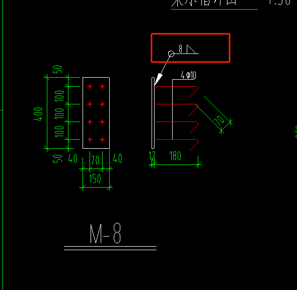

悬赏问题 如图,红色框在预埋件标识中代表什么含义?
scorpio_202 2025-05-05 13:47:04 接下悬赏并解答
yq6304
 看到的预埋件标识中的红色框是什么意思?
焊接过程中,红色框标注的焊缝高度不会影响工程量计算。
知识分享:
• 焊接工艺规范:红色框通常用于标记重要的焊缝,表明其对结构强度或外观质量有特殊要求,但并不直接影响工程量的测量,因为工程量主要依据设计图纸尺寸而非焊缝细节。
• 工程量清单编制:在编制工程量清单时,会根据设计图示尺寸来计算工作量,并不考虑具体施工过程中的技术参数,如焊缝高度。
• 施工验收标准:虽然焊缝高度重要,但在验收阶段它可能作为质量控制的一部分,而不是决定工程量的因素。
