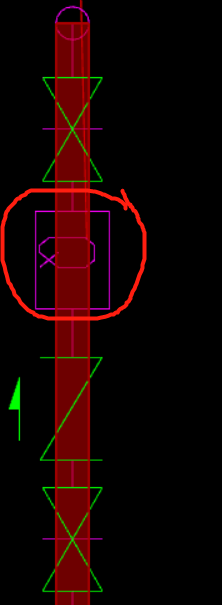

悬赏问题 如图,在消防行业中,“消防管道Q”代表什么?
kelvin-llg 2024-10-14 17:57:57 接下悬赏并解答
马磊峰
 看到的“消防管道Q”是什么意思?
流量开关被称为“Q”。
相关知识点:在系统中,流量开关(通常缩写为Q)是一种重要的监控设备,它用于检测流体(如水或气体)通过管道的速度或总量。当设定的流量值被达到时,流量开关会发送信号给控制系统,以确保系统的正常运行或警报异常情况。这种设备常见于自动喷水灭火系统等消防设施中,起到保护建筑和人员安全的作用。
