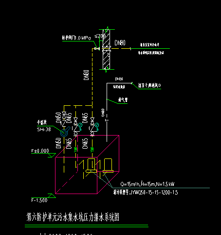

悬赏问题 如图,在图片中标注的F符号是什么意思?
mvgod1981 2024-10-02 13:56:30 接下悬赏并解答
唐朝123a
如图,在图片中标注的F符号是什么意思?
 看到的图中F代表什么?
这个符号指的是楼层地面的高度参考点。
相关专业知识:
• "F"在建筑图纸或设计说明中通常用于表示楼层平面图中的基准面高度,即该层地板相对于某一标准(如海平面、基础顶面等)的高度。
• 在结构工程和建筑设计中,标高是一个重要的参数,它有助于确保各个部分的安装和协调。
• 如果你在装修或者施工过程中遇到"F"标记,可能需要测量并参照它来调整家具布局或是进行水电管线的铺设。
