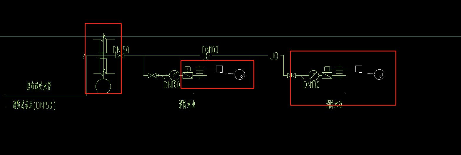

悬赏问题 如图,我在图片中识别的这个是水表组件吗?
zhangqi8 2024-12-15 09:28:49 接下悬赏并解答
clxqh
 看到的是水表组吗?
两个独立的安装的浮动球液位控制阀。
• 浮球液位控制器:这是一种常见的用于监测液体水平并自动调节阀门开闭的装置,通过浮球随液面变化而上下移动来控制阀门开关。
• 墙基留洞:在建筑施工时,会在墙壁上预先凿出适合安装设备(如液位控制阀)的孔洞,以便于后期维护和更换。
• 两套设计:意味着有两个这样的液位控制阀,可能是为了备份或分别控制不同的液体区域,确保系统稳定性和冗余性。
