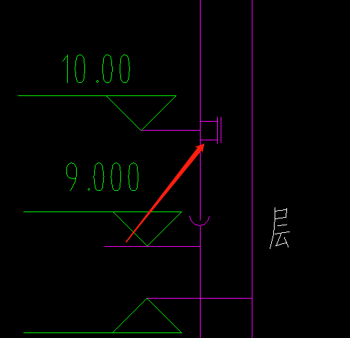

悬赏问题 如图,我在检查排水管时,发现一个部分疑似伸缩节,请问这个判断正确吗?
996822 2024-12-24 17:35:06 接下悬赏并解答
liuhaungdi
 看到的排水管上的部件,这是伸缩节吗?
这个不是伸缩节,实际上是检查口。
小提示:
• 伸缩节:通常用于管道连接中,允许因温度变化或安装误差引起的长度变化,防止管道破裂。它们通常是橡胶、金属或其他弹性材料制成。
• 检查口:安装在排水系统中的开口,用于维修和清理管道内部,一般由或塑料制成,形状类似带有盖子的井口。它并非用来调节管道长度。如果你看到的是圆形或方形的小孔,并且有活动盖子,那很可能就是检查口。

您的回答非常准确,谢谢您。
