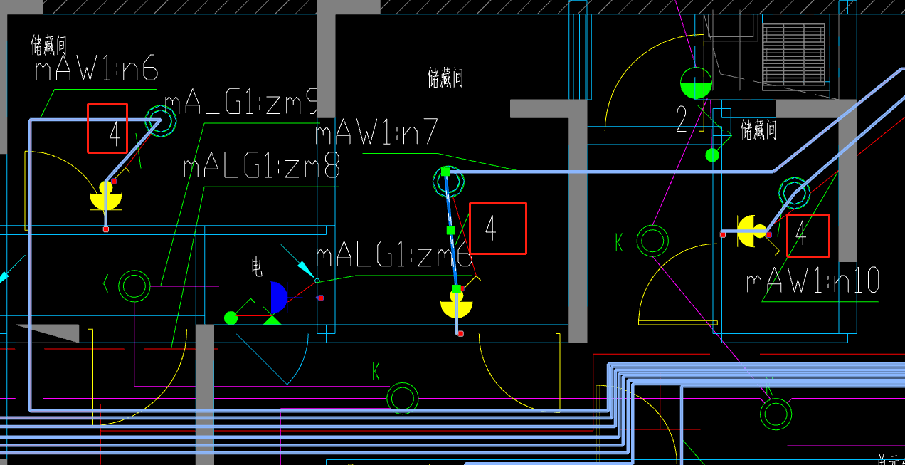

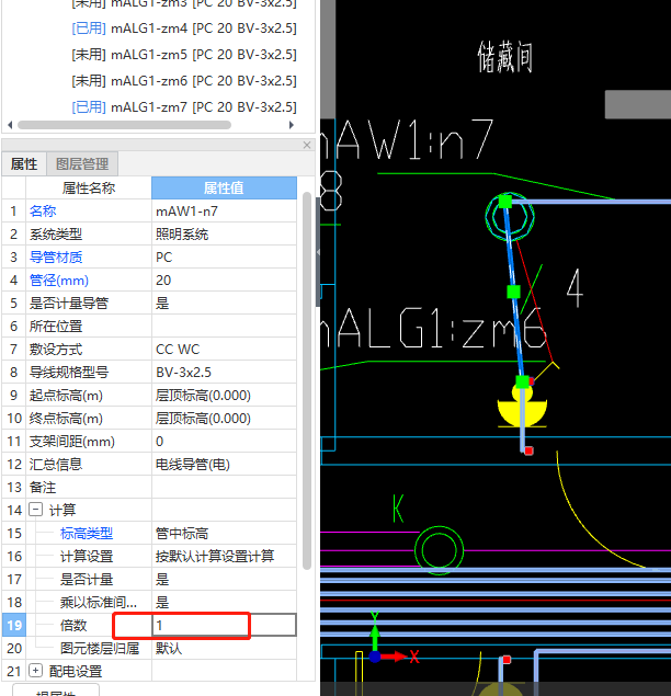

悬赏问题 如图,我在处理管子规格时遇到一个"4"的标记,它代表设置成4倍吗?如何正确理解并操作呢?
szjw2011984 2024-12-23 14:31:30 接下悬赏并解答
xunqz
 看到的管子标注有
 看到的管子标注有
 看到的管子标注有
一根管内包含四条线路,而不是四根独立的管子。
