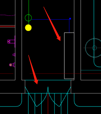

悬赏问题 如图,我在图纸上识别到的白色线条是分集水器吗?对于那个蓝色框,它的用途是什么?这个设计是否应该修正为分集水器?
exson 2025-02-25 17:59:22 接下悬赏并解答
wmrui01234
 看到的白线标注是分集水器吗?蓝色方框代表什么?是否可能图纸有误,应将其改为分集水器?
确认了,蓝色框实际上是集分水器(四回路),而门洞处的白色框标记的是散热器。通常情况下,分集水器不应该安装在房屋门口,它通常是隐藏在墙壁或地板内部以管理暖气系统的水流分配。
