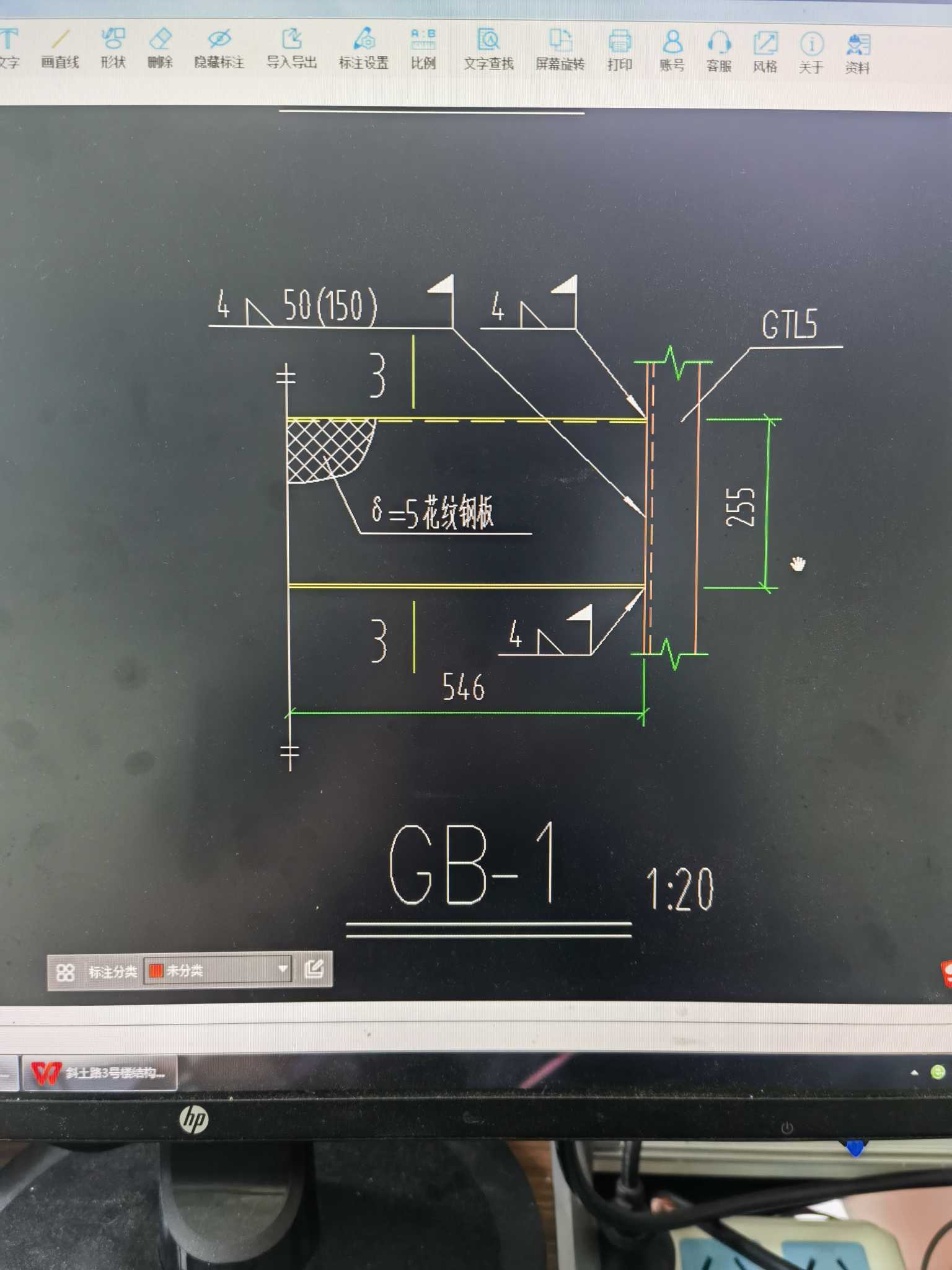

悬赏问题 如图,能否解释一下图中标记的"50(150)"代表什么?
qifine 2024-10-10 15:37:47 接下悬赏并解答
zxl3302277
 看到的
"50mm"表示尺寸单位,每一部分的长度是50毫米;"间距150"则指两部分之间的距离是150毫米。
