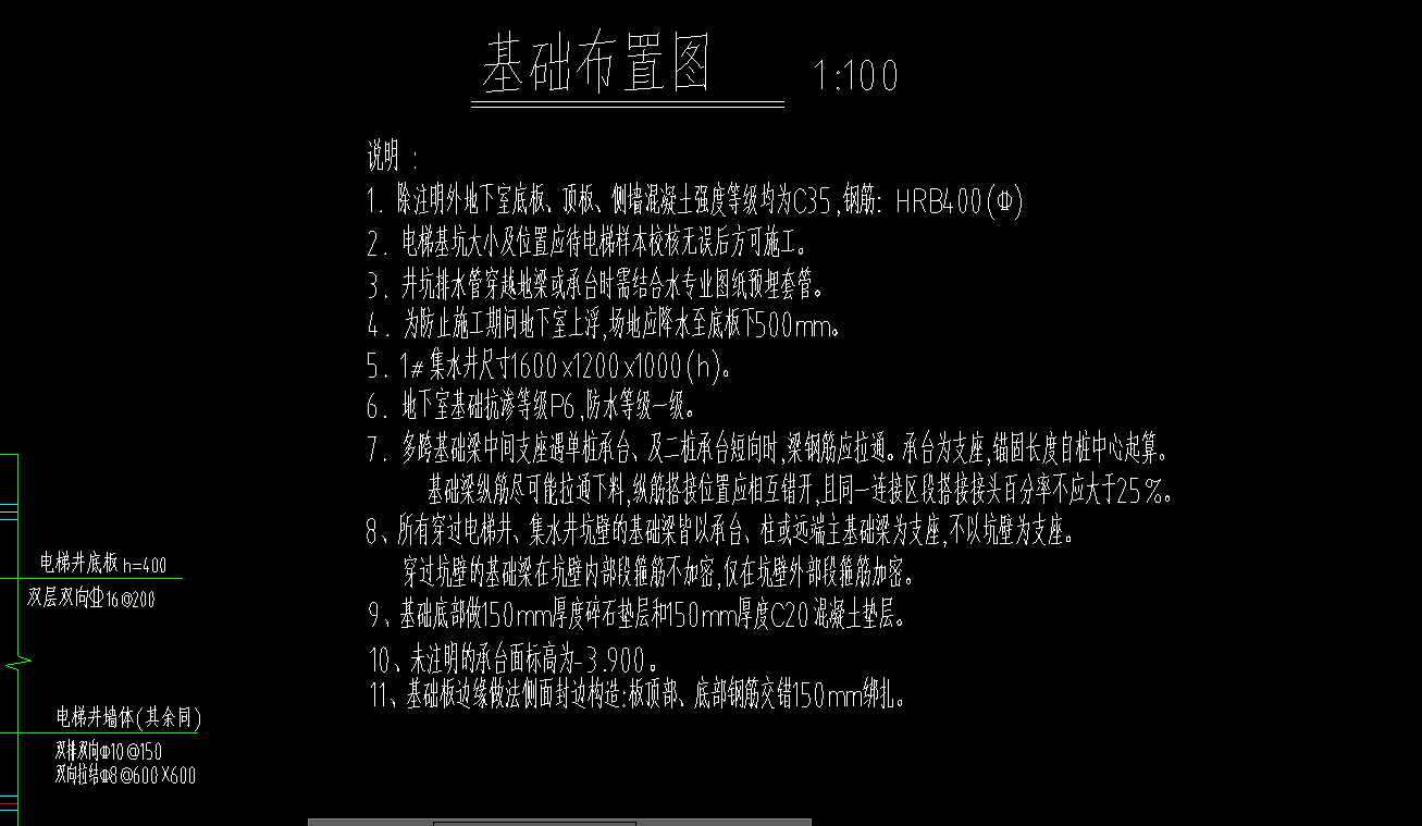

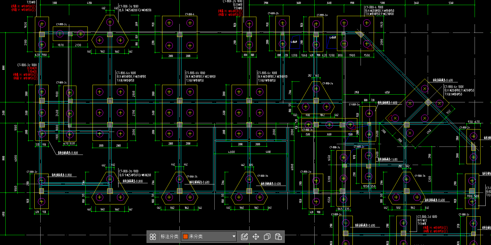

悬赏问题 如图,针对承台面标高(-3.9和-0.600)不一致的情况,如何确定相应的回填土体积计算方法?
天迹浪子 2024-12-12 17:25:00 接下悬赏并解答
紫矜灵梦
