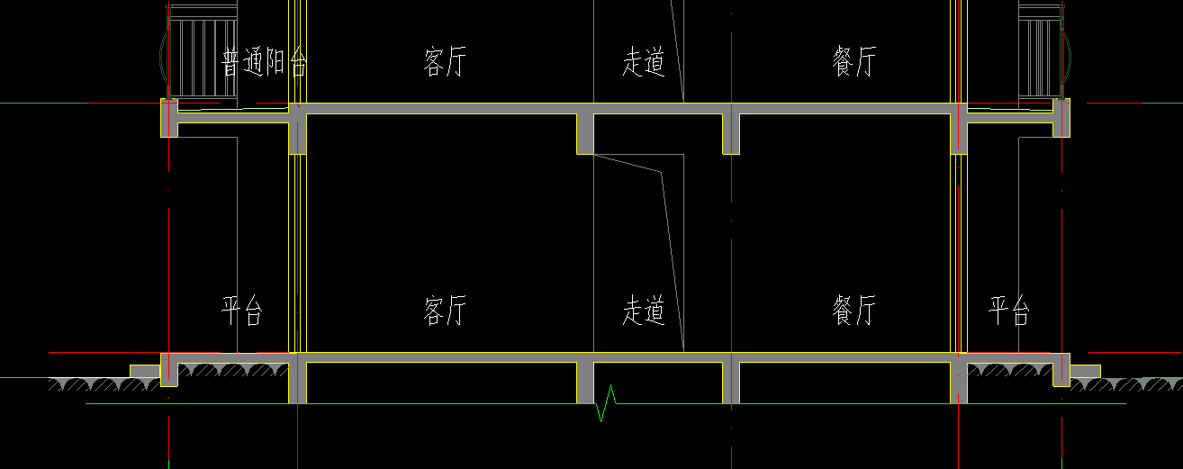

悬赏问题 如图,在设计中,首层带有台阶的平台部分计入总建筑面积的标准是什么?
flg606 2024-10-09 20:06:32 接下悬赏并解答
myyldrz
 建筑项目中,首层台阶式平台算作建筑面积吗?
平台上的台阶通常不作为标准的可建面积计算。
相关专业知识:
• 根据《建筑工程建筑面积计算规范》(GB/T 50353-2013),建筑物内的平台、阳台、挑廊等,如其底板水平投影面积超过结构底板水平面积的1/2,并具有围护设施的,应按其外围水平面积计算建筑面积。但如果是台阶或楼梯,则一般视为结构构件,不单独计算建筑面积。
• 在建筑设计中,对于无围护结构且与建筑内空间相通的室外台阶,通常不计入建筑面积,除非它们被明确设计成可供封闭使用的空间。
• 如果台阶部分可以封闭并具备使用功能(如作为储物空间或休息区),则可能需要根据具体情况评估是否纳入计算范围。最好咨询专业设计师或按照当地规划部门的规定执行。
