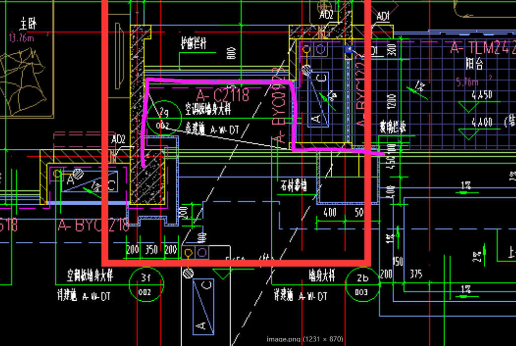

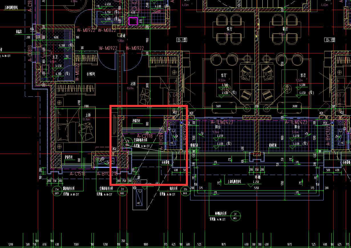

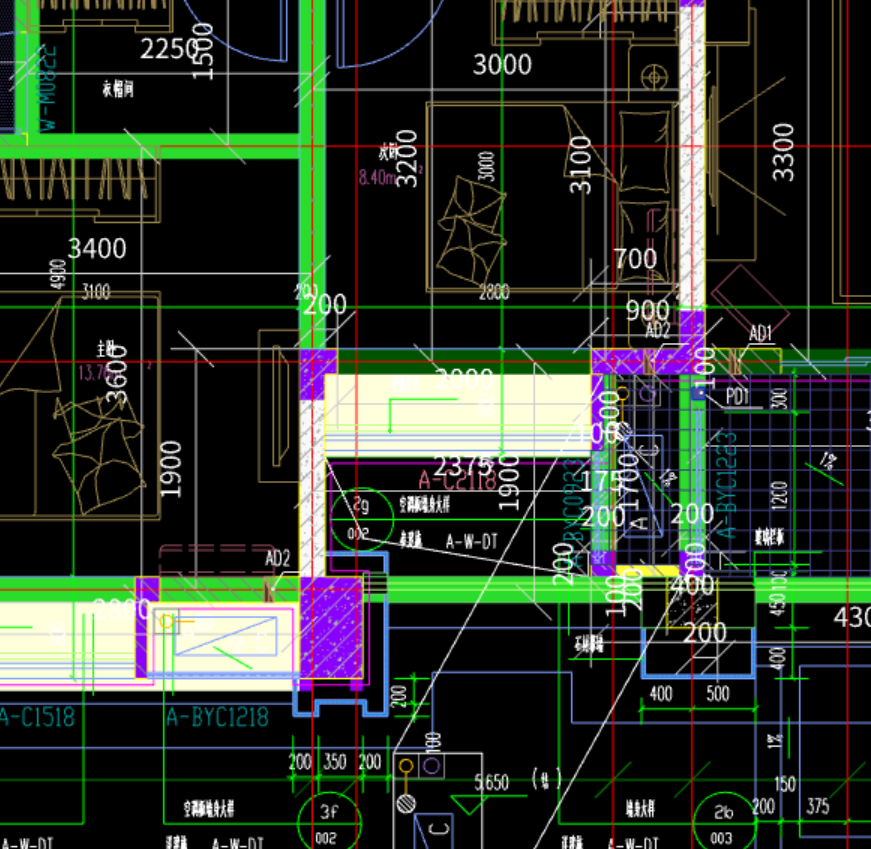

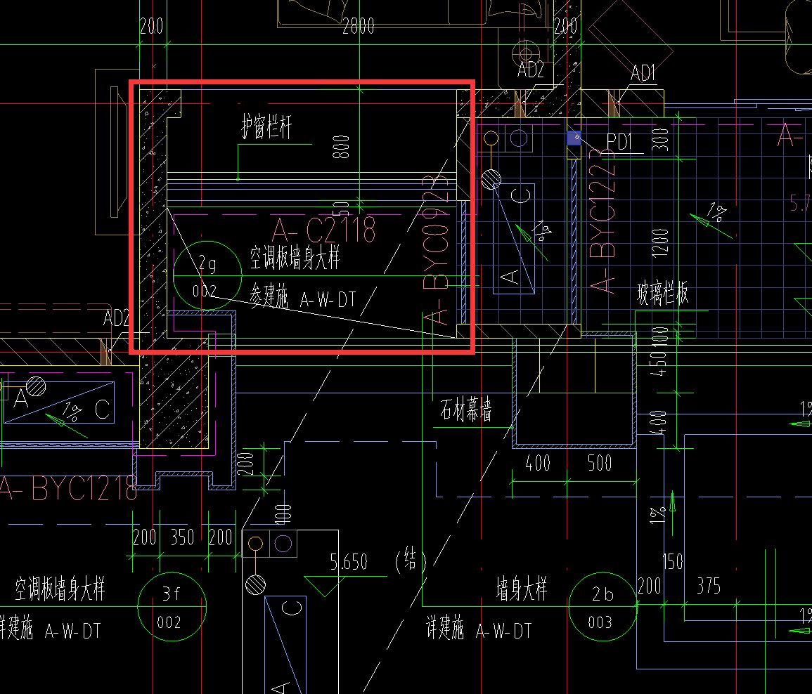

悬赏问题 如图,在计算建筑面积时,框结构部分是否包含在内?阳台是全部计入还是只算一半?空调板的面积又应该如何处理?

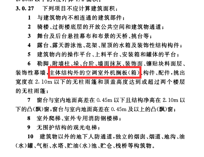

查阅建筑外墙轮廓界限
相关专业知识:
• 建筑面积计算通常依据建筑外墙的界定,包括外墙外边线内的所有空间。
• 外墙外边线指的是建筑物最外围的线条,它决定了哪些区域会被纳入建筑面积的核算范围内。
• 对于阳台,如果其挑出的部分超过一定宽度(通常是2.1米),则可能按照投影面积的一半计入建筑面积。
• 空调板如果是悬挑出去的部分,并且用于空调设备安装,一般也视为有效使用面积的一部分,因此可能会被计算在内。
• 在具体操作中,了解并遵循当地的建筑规范和测量标准至关重要。如有疑问,建议咨询专业的建筑师或相关部门。
