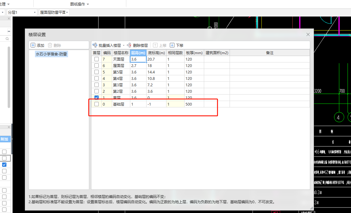

悬赏问题 如图,如果我的防雷设施的基础标高设定为0.00米,我应该如何确定上一层楼的正确标高,并考虑将基础层调整为-1,这样做是否合理?

按照设计图纸或规格说明来决定,因为0.00标高通常指的是室内地面的基准。
相关常识:
1. 建筑设计规范 • 防雷设施的设计通常遵循国家或地区的建筑设计规范,其中会详细说明不同标高的定义及相互关系。
2. 施工图解 • 在施工图纸中,设计师会注明各个层次的具体高度,包括基础层和其上方楼层的相对位置。
3. 标准做法 • 一般情况下,基础层标高0.00代表与室外地面齐平,而上一层的标高则在此基础上增加(非负值)。
4. 负数理解 • 如果调整为-1,意味着该层低于基础层1米,可能用于地下室或者设备层,需确保符合结构和防水要求。
