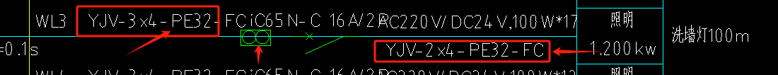

悬赏问题 如图,能否帮我理解这个电路图回路表达的具体意思?
hgfyq128 2025-04-29 07:43:59 接下悬赏并解答
zhaozengling
 解析电路符号含义的困惑,求解步骤?
使用 YJV3*4 电缆时,它会穿入直径为 PE32 的塑料管道内进行地板暗敷;同样地,YJV2*4 电缆也会选用相同规格的 PE32 塑料管,并采取相同的安装方式,即沿着地板进行隐蔽铺设。
相关常识:
1. 电缆型号 • YJV表示交联聚乙烯绝缘聚氯乙烯护套电力电缆,3*4和2*4分别指三芯和两芯电缆每相导线截面积。
2. PE管材 • PE32指的是聚乙烯(Polyethylene)材料的管道,其直径为32mm,常用于电线电缆的保护管。
3. 敷设方式 • 暗敷(Floor-mounted)意味着电缆被安装在地板下,不直接暴露在外,增加了安全性与美观性。
4. 选择依据 • 根据电缆尺寸和用途,通常会选择合适直径的保护管以确保良好的电气性能和机械防护。
