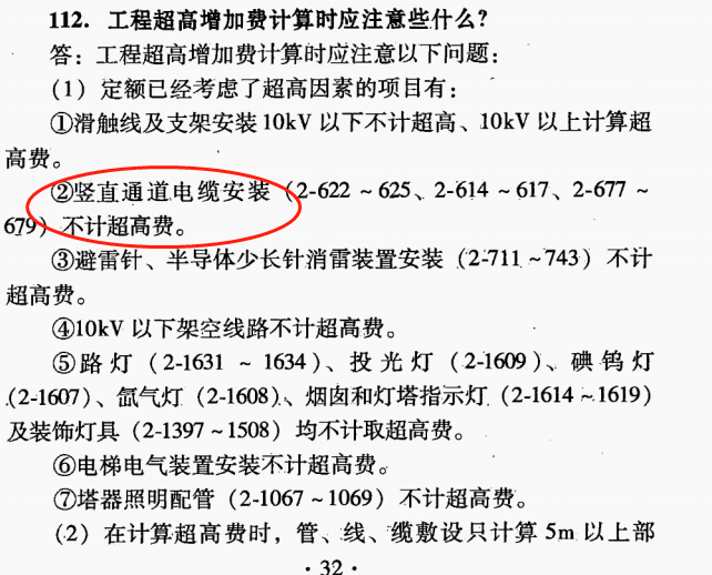

悬赏问题 在确定竖井通道电缆是否属于超高的判断时,是根据总长度超过3.6米来算,还是只看超过3.6米的那一层?
爱家若若 2024-12-08 16:55:23 接下悬赏并解答
wzg371
按照国家统一的竖井通道电缆安装定额规定,超出3.6米的部分并不被视为超高。

您的回答让我豁然开朗,谢谢您。
