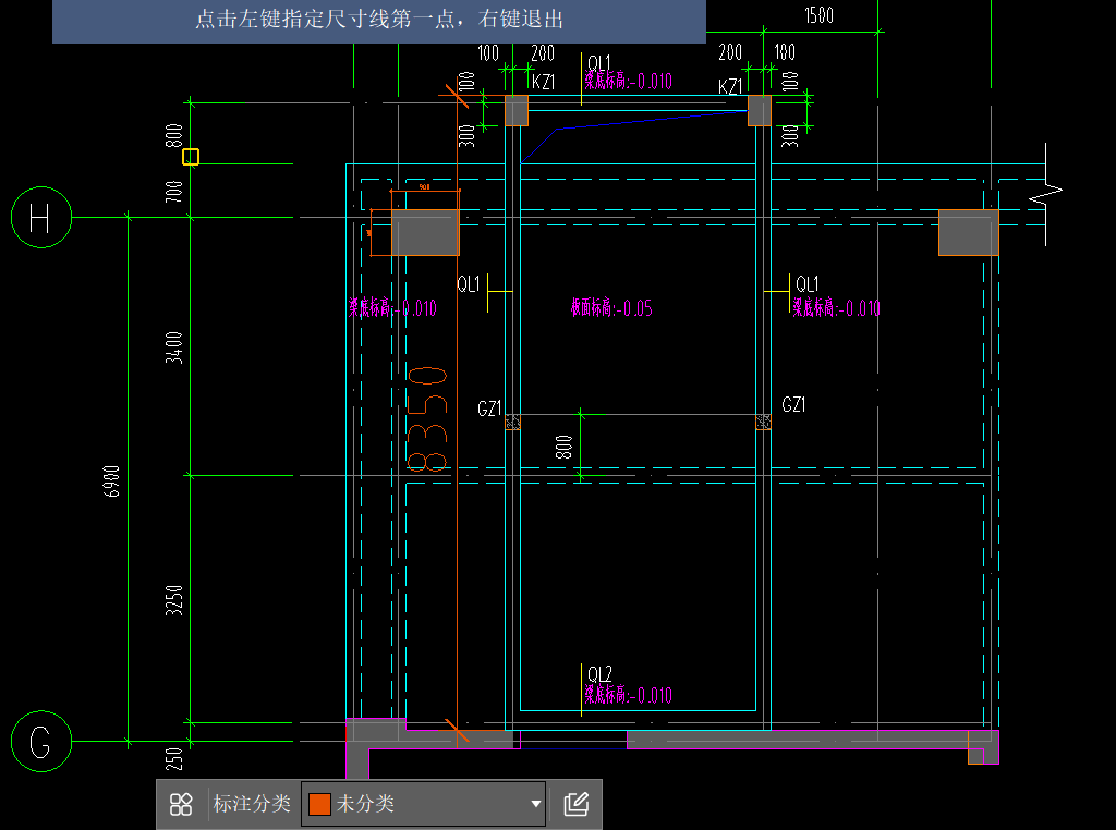

悬赏问题 如图,我听说有人计算圈梁模板面积只按侧面高度乘以2,也有人算作两倍侧面高度乘以圈梁长度,请问这两种算法哪个正确?
 计算圈梁模板工程量时,两种方法有何区别?
圈梁模板工程仅涉及侧模板部分,无需考虑底部模板。
1. 圈梁定义:圈梁是建筑结构中的一种承重构件,通常位于墙体顶部或楼层交界处,主要作用是增强房屋的整体刚度和抗震性能。
2. 模板计算规则:由于圈梁没有独立的底模,所以在计算模板面积时,只需关注其两侧模板的面积,即侧面的高度乘以宽度(或者侧面高度乘以圈梁长度)。
