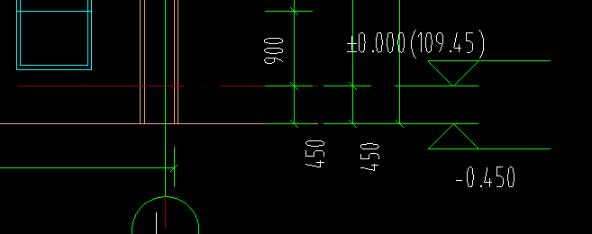

悬赏问题 如图,如果我的首层房间底面积是531.4826平方米,按照0.45的填充率来计算房心回填土方量,应该怎么做?
 计算房心回填土方量时,531.4826平方米底层面积应如何考虑?
在计算房心回填土方量时,需减去地面装修或结构层的厚度。
相关领域:在实际操作中,考虑到建筑结构和装修要求,房心回填土并非直接以原始底面积乘以填充率。通常,需要先从总面积中减去地面的装修材料(如、瓷砖等)及可能存在的结构层(如混凝土垫层)的厚度,这样得出的有效回填面积,然后才乘以填充率得到准确的回填土方量。因此,在进行估算时,这部分厚度不可忽视。
