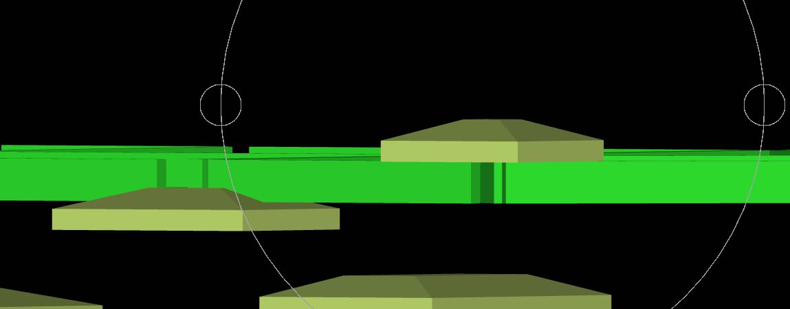

悬赏问题 如图,我在设计中遇到困惑,基础联系梁是否应该放置在基础底部?它通常位于上面合适吗,考虑到基础才是承受力的部分?

不建议将基础联系梁放在基础底部,这是不符合常规设计规范的。
相关信息:
• 基础联系梁的主要作用是连接基础与上部结构,确保荷载能有效地传递。按照结构工程的设计原则,它应布置在基础的上方,以避免对基础产生不必要的压力。
• 基础设计时会考虑地基承载力和稳定性,如果梁置于基础下,可能会导致地基受压过大,引发安全风险。
• 《建筑结构设计原理》等专业书籍指出,基础梁的位置应当遵循力学原理和荷载分布的要求,确保整体结构的稳定性和安全性。
