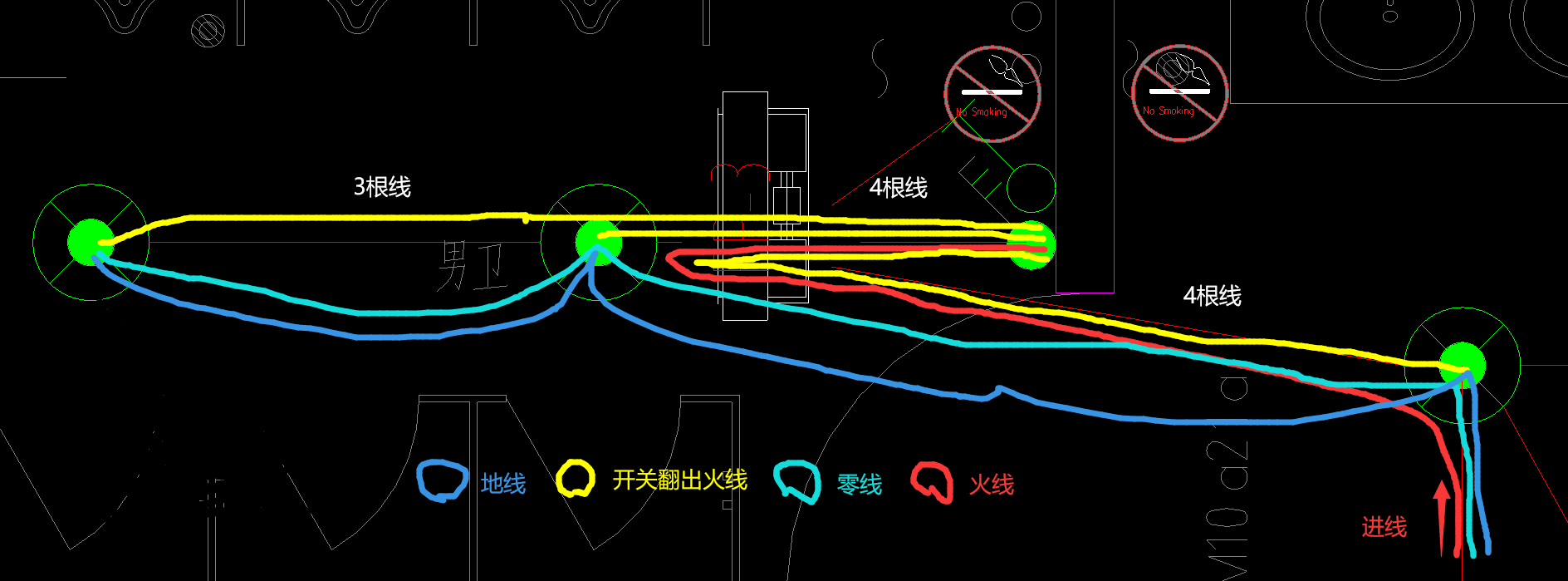

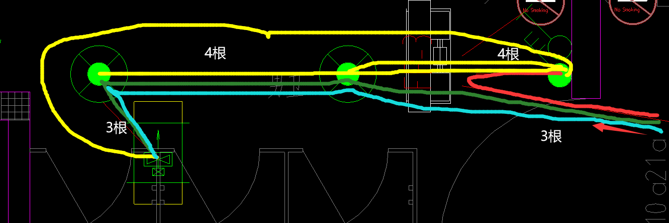

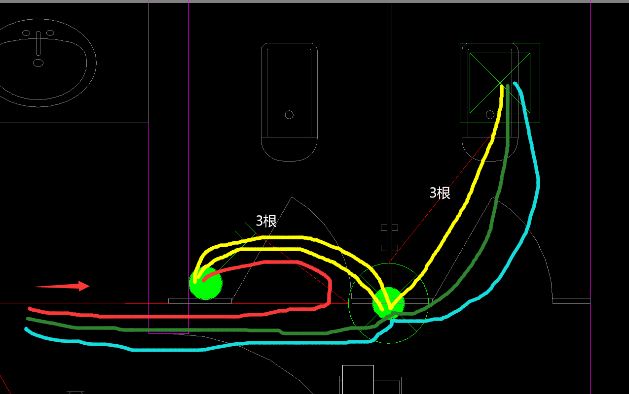

悬赏问题 如图,我在设计电路时,不确定火线是否应先经过开关再返回,以及地线是否一定要接到灯具上,请问大家的专业意见是什么?另外,能否提供另一种常见的做法作为参考?

按照常规操作,地线确实需要接入灯具。在安装中,确保火线通过开关控制电流流动是标准步骤,这样可以保证开关能正常工作并避免安全隐患。第一种施工方案就是遵循这个逻辑,火线会直接进入开关然后再返回,这样做不会因为线路长度增加而影响性能。第二种图同样如此,这是电工行业的标准实践。
