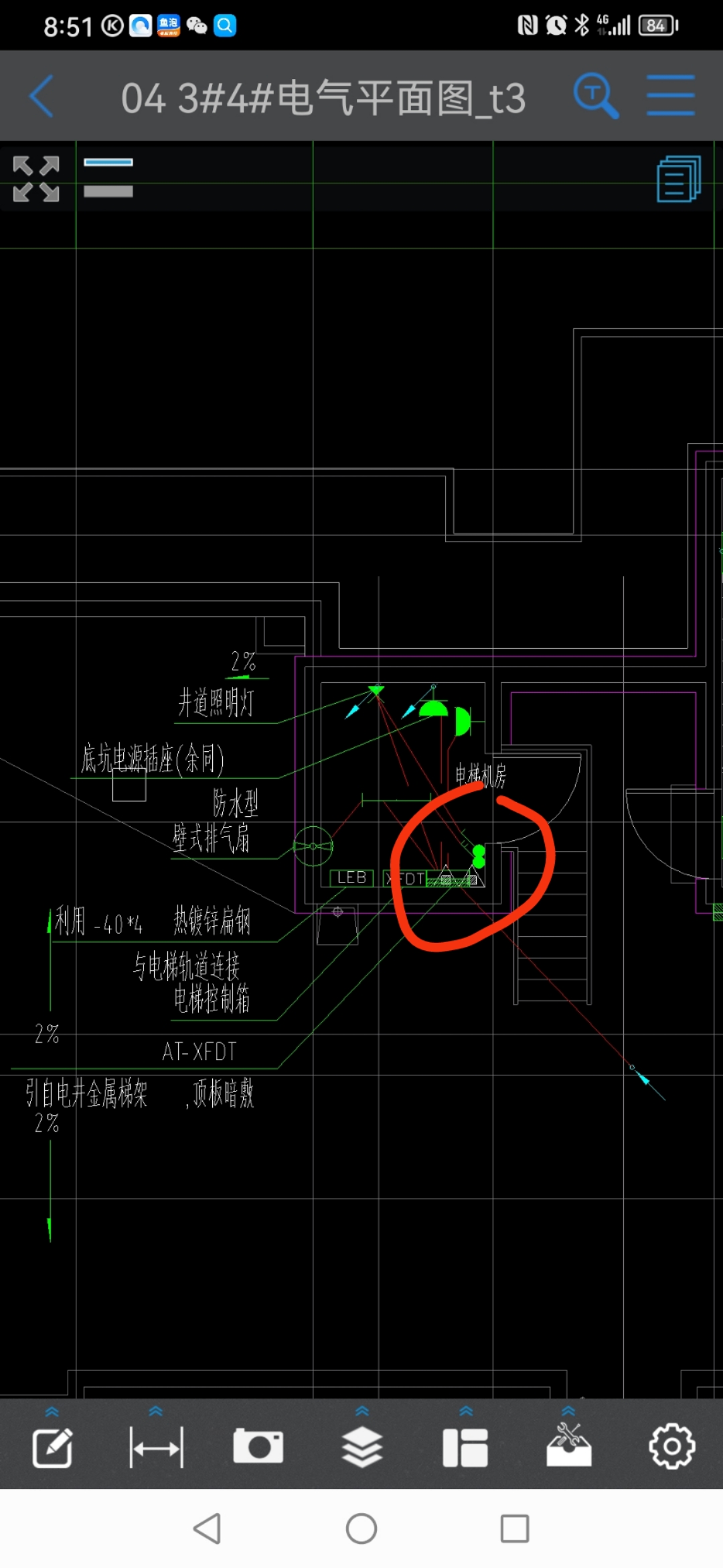

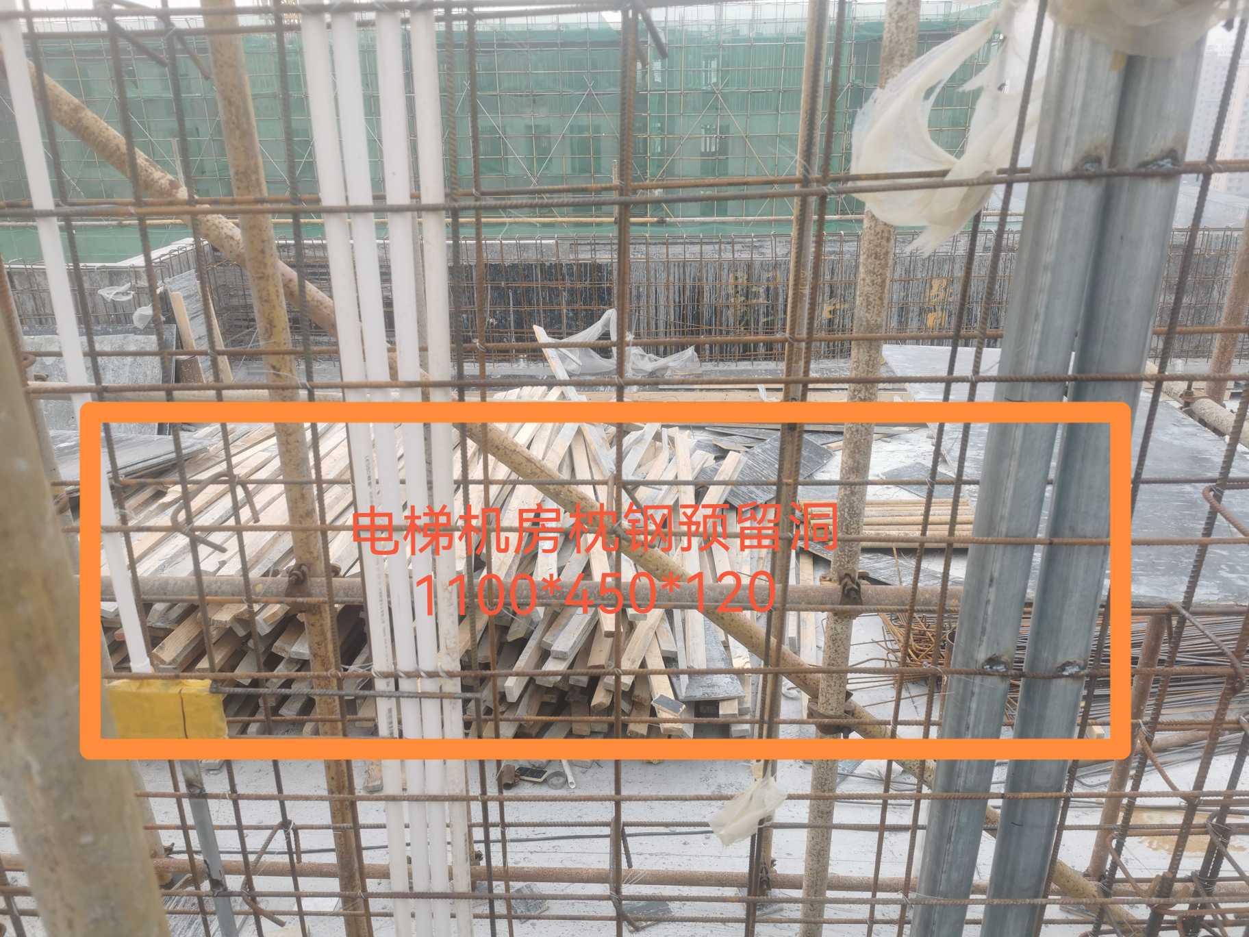

悬赏问题 如图,能否帮我审核一下电缆线路设计图与实际电梯安装是否一致?
hcjy2010 2025-03-10 12:39:41 接下悬赏并解答
lijun_07026
 检查电梯电缆线路是否与图纸相符的正确方法?
在确认电梯电缆线路与图纸是否存在冲突时,首先要核实电梯的配重位置。如果预埋方向与图纸指示相反,可能会导致与电梯门或其他结构冲突。通常,在项目深化阶段,甲方会提供详细的电梯深化图,电梯制造商也会提供专门的设计资料。如果你手上没有这些图纸,建议向甲方索要或咨询专业人员。
