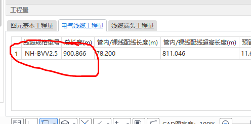

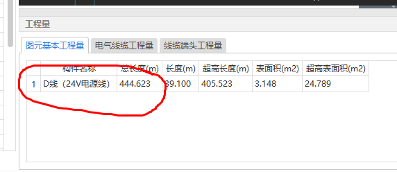

悬赏问题 如图,我在火灾报警系统的电线长度上遇到疑问,模型构建中并未添加这么多,这可能是什么原因?

你的消防电源线导管长度为444.623米,而电线工程总量为900.66米,超出预期。这可能是由于你在软件中输入的电线类型(如NH-BVV2*2.5,即两芯2.5平方毫米的线)在计算时被默认为每芯独立计数,实际上你只有一根双芯线。如果实际使用的是耐火护套线,请检查电线导管中的线型规格是否正确设置。确保选择电缆导管选项,这样系统不会自动将其视为两根单独的线,从而避免重复计算。
