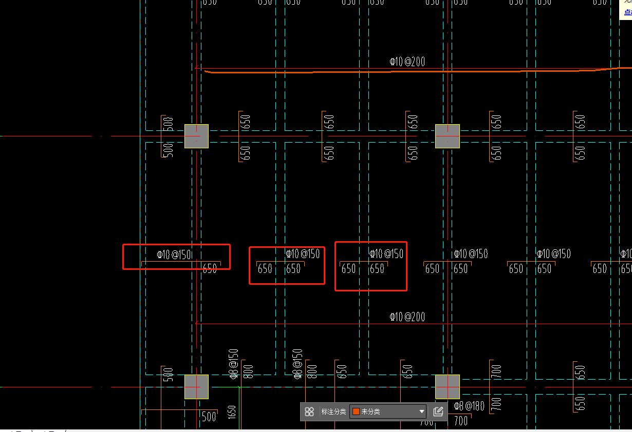

悬赏问题 如图,在设计中,板的负筋和受力筋真的指同一概念吗?

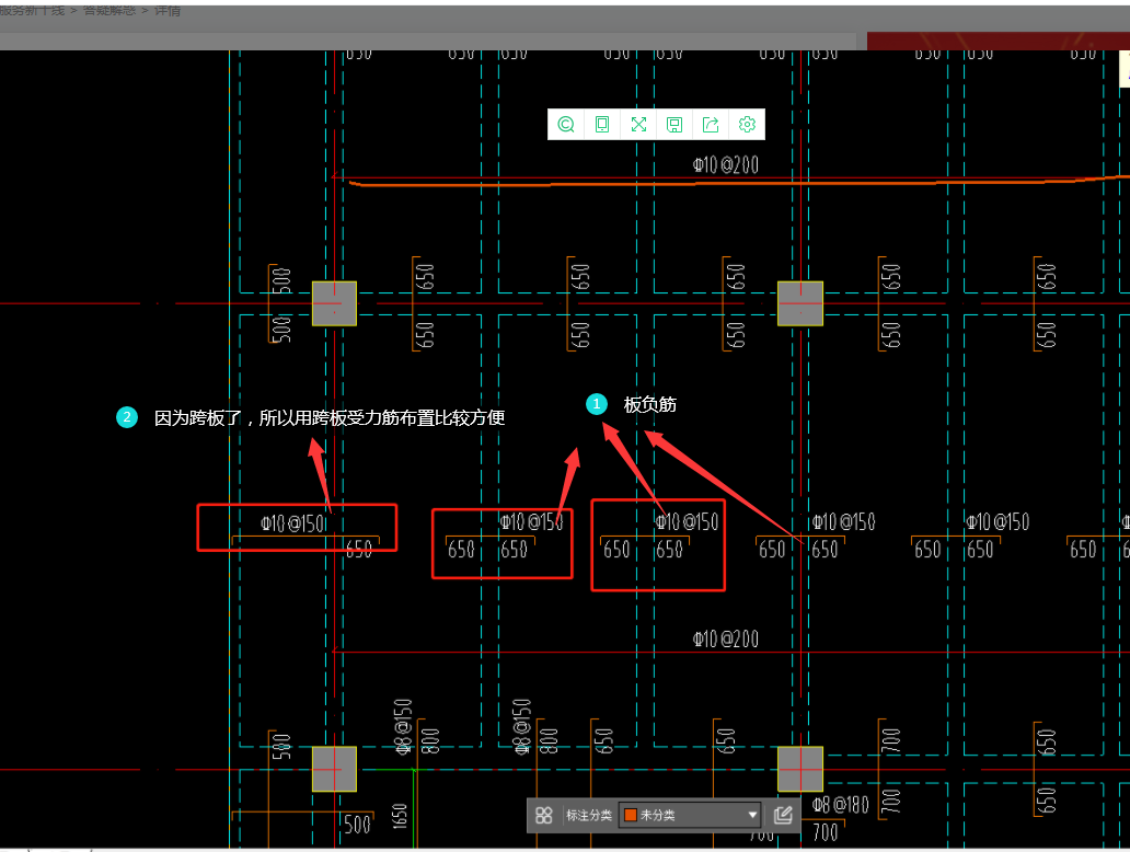

当你提到板的负筋和跨板受力筋时,左边的第一个方框中的由于其跨越整个板面,使用跨板受力筋的设计更为精确且操作简便。相比之下,其他两部分可以直接采用常规的板负筋布置即可。
1. 板负筋:通常指的是固定在板底或顶部以承受剪切力的纵向钢筋,主要负责抵抗因弯矩产生的拉应力。
2. 跨板受力筋:这种钢筋是在板的跨度方向布置,用于承受由荷载引起的跨向力,确保结构整体稳定性。
3. 区分负筋和受力筋:负筋主要是为了防止裂缝扩展,而受力筋则承担主要的结构承载任务,两者在布局和作用上有所区别。
