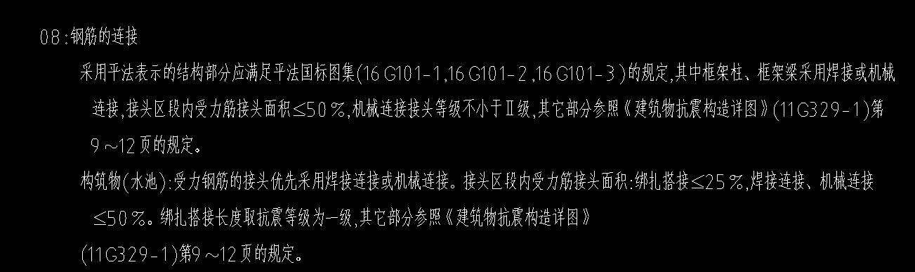

悬赏问题 如图,在施工中,应该如何规范进行钢筋的搭接设置?
 该如何正确设置钢筋搭接?
在设计钢筋连接时,搭接是一个关键环节。
小贴士:
1. 理解标准:熟悉国家或地区的建筑规范,如《混凝土结构设计规范》GB50010,了解钢筋搭接长度、方式(绑扎、焊接或机械连接)的要求。
2. 计算方法:掌握不同类型的钢筋(HRB335, HRB400等)和接头形式所需的最小搭接长度计算公式。
3. 质量控制:确保搭接部位的清洁度,使用合适的或螺纹连接工具,避免质量问题。
4. 检验与验收:按规定对搭接部分进行外观检查和力学性能测试,以保证结构安全。
5. 施工工艺:严格按照操作规程进行搭接,包括定位、固定、焊接(如电弧焊、气压焊)、冷弯等步骤。
