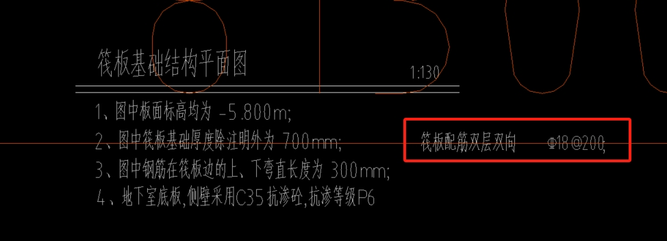

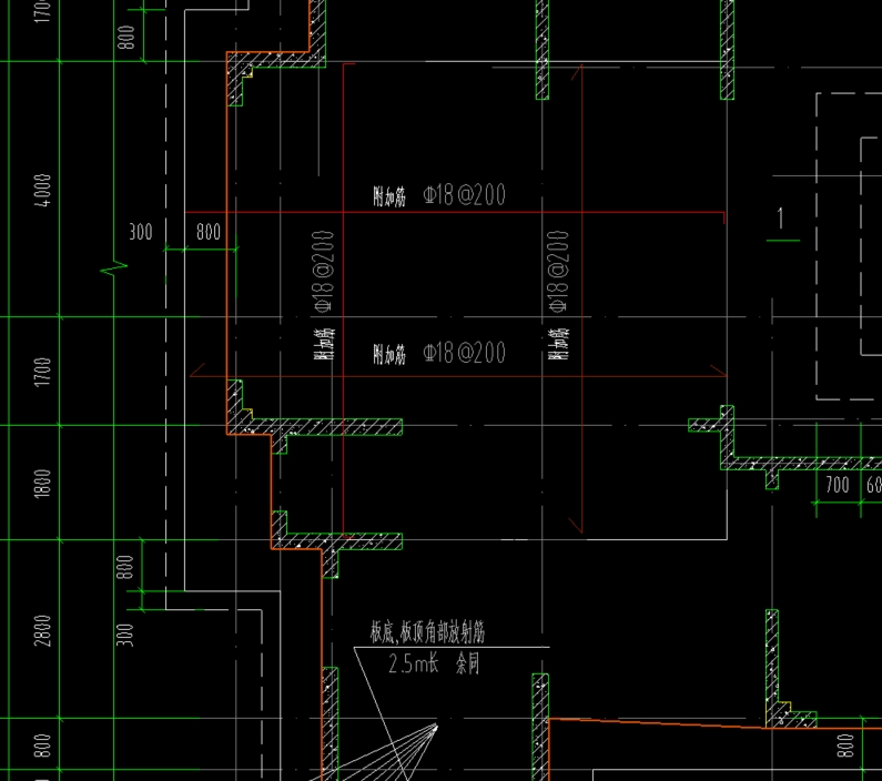

悬赏问题 如图,在设计筏板附加钢筋时,如何根据图集指引判断是区域内弯折还是延伸至区域外?能否提供参考的图集页码?同时,两张图片分别展示了什么内容?
