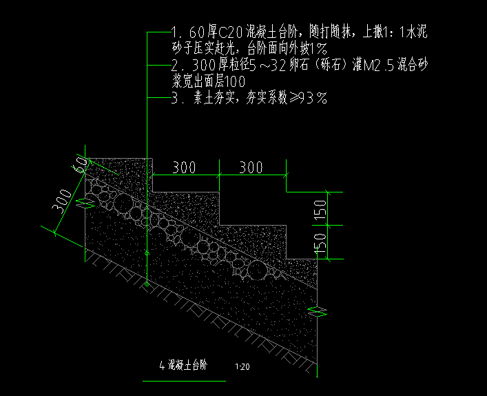

悬赏问题 如图,对于300mm厚度的市政混凝土台阶,应该使用哪个定额来计算卵石嵌套部分的成本?
卢乙锋 2025-05-06 13:41:22 接下悬赏并解答
sunjianwd
 该如何选择适合300厚卵石嵌入市政混凝土台阶的定额?
你可以按照市政道路基层卵石摊铺的标准定额进行计算,只需调整厚度至300毫米即可。别忘了确认具体适用的定额编号或章节。
相连知识:在处理市政混凝土台阶上的卵石嵌套时,了解不同工程项目的定额分类(如《城市道路与桥梁工程预算定额》)十分重要。你需要查找适用于此类工作的子目,通常会包含对不同厚度材料的换算说明。此外,还要考虑施工工艺、卵石粒径和铺设要求等因素,确保准确计算成本。记得查阅最新的定额版本以获取最准确的数据。
