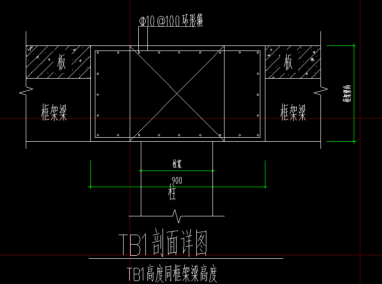

悬赏问题 如图,在设计柱帽时,应该如何配置环形箍筋?
森鑫2046 2025-05-04 13:57:03 接下悬赏并解答
gaoyunlei888
 该如何设置柱帽的环形箍筋?
你可以将作为普通钢筋输入,并在选项中指定为箍筋类型来模拟环形箍筋的效果。
