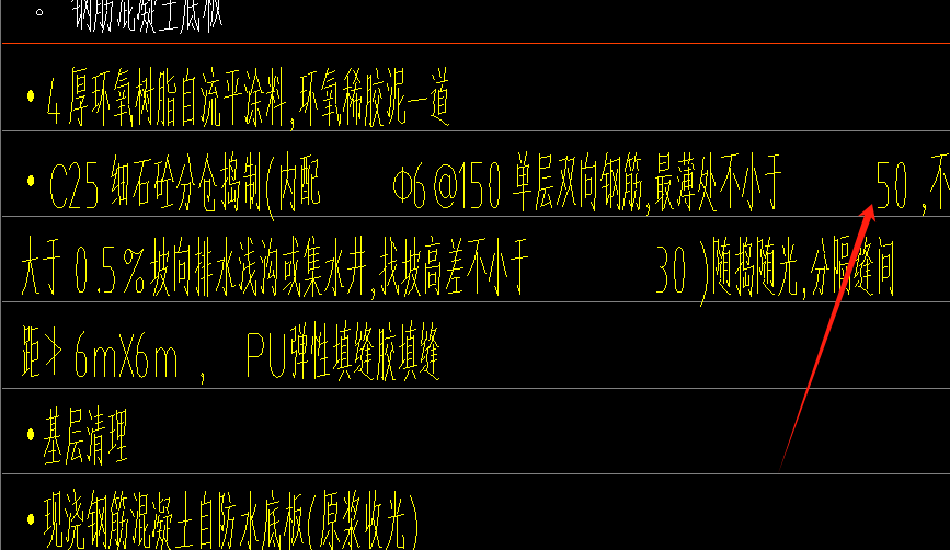

悬赏问题 如图,有没有推荐的软件可以帮助我高效计算不规则坡度的工程量?
czguo_2001 2025-05-05 21:07:10 接下悬赏并解答
wxh800123
 该如何使用软件快速计算复杂坡面的工程量?
你可以通过以下步骤估算平均厚度:
1. 首先确定坡长,例如这里给出的是6米。
2. 然后计算坡度百分比,比如0.5%。
3. 找出坡面上最薄处的厚度,这里是50毫米。
4. 使用公式:平均厚度 = 最薄处厚度 + (坡长 * 坡度 / 2)。在这个例子中,就是50 + (6 * 0.5%)。
小提示:
• 施工放坡计算的基础是理解坡度与体积的关系,其中坡长、坡度和厚度都是关键参数。
• 平均厚度通常用于估算土方或材料需求,确保施工过程中有足够的覆盖。
• 计算时需要注意单位一致性,通常坡度以小数表示(如0.005),长度以米计。
• 软件如AutoCAD、 Civil 3D等专业建筑软件提供了自动计算放坡功能,简化了计算过程。
