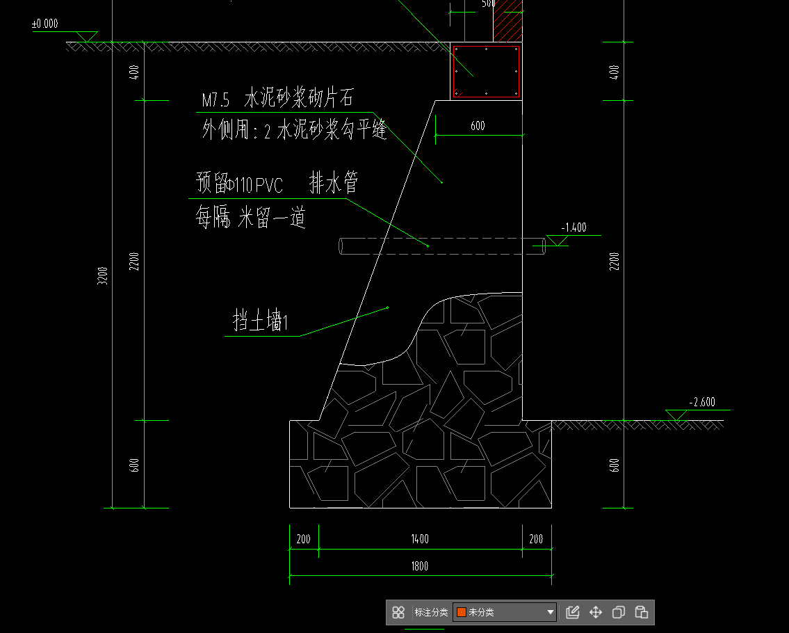

悬赏问题 如图,能否告诉我如何根据手算法来确定挡土墙土方开挖的工程量,并给出相应的计算步骤或公式?
13595813233 2025-05-03 17:32:20 接下悬赏并解答
aeolus0552
 该如何手动计算挡土墙土方开挖的工程量及公式?
要手算挡土墙土方开挖的工程量,首先测量自然地面的高度,接着考虑所需的挖掘深度,然后决定合适的放坡比例。记得加上施工区域的两边工作面,这会构成开挖扣槽的断面面积。接下来,将这个面积乘以各个分段的长度,就能得出总的开挖体积。
1. 基础信息:理解地形对开挖的影响,包括自然地面标高、设计标高等。
2. 放坡计算:熟悉不同土壤条件下的合理放坡率,这对安全和成本控制至关重要。
3. 工作面考虑:施工过程中工作面的预留是为了确保结构稳定和便于操作。
4. 体积计算方法:掌握长宽高(或者面积乘以长度)的基本几何计算。
5. 可能使用的工具:如图纸、尺子、计算器等辅助工具在实际操作中的应用。
