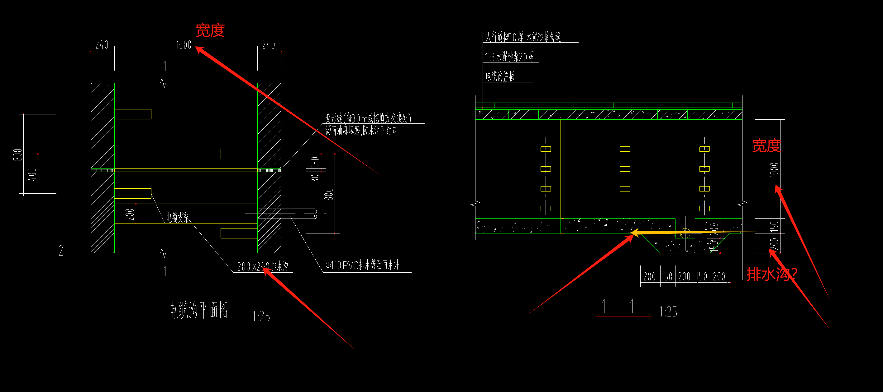

悬赏问题 如图,能帮我理解一下这幅图中200标识代表的是排水沟吗?另外,上部的150又是什么意思?在计算时应该如何顺序进行呢?

150表示沟底板的厚度,而200则是指排水管底部到沟底板顶部的高度差。在处理这个电缆沟工程时,计算步骤通常包括以下几个方面:
• 土方开挖:首先根据电缆沟净高1000毫米来计算所需的挖掘深度。
• 底板:接下来计算沟底板的施工量,考虑到150毫米的厚度。
• 侧壁:然后考虑沟壁的建设,可能涉及到侧壁支撑或装饰材料的计算。
• 沟盖板:沟盖板的设计和安装也需纳入整体考量。
:根据200毫米的高度确定排水管道的安装位置及相应配件。
• 变形缝:考虑到结构伸缩,要预留适当的变形缝并计入设计。
• 电缆支架:最后别忘了电缆支架的设置及其所需的空间。
