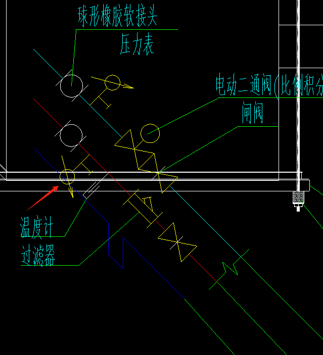

悬赏问题 如图,能否解释一下冷凝水管上这个图例代表的含义?
q215284353 2025-05-07 15:30:32 接下悬赏并解答
160617
 该如何识别冷凝水管上的这个图例符号?
这不是指冷凝水管的压力指示,而是与之无关的压力表图标。
相关经验分享:
• 冷凝水管通常用于排放空调或热水器等设备产生的冷凝水,其本身并不配备压力表。
• 压力表是一种测量气体或液体内部压力的仪表,常见于暖气系统、锅炉或其他机械设备中,用来监控运行状态。
• 如果你在冷凝水管附近看到压力表图例,可能是在附近的供暖或蒸汽管道上。
