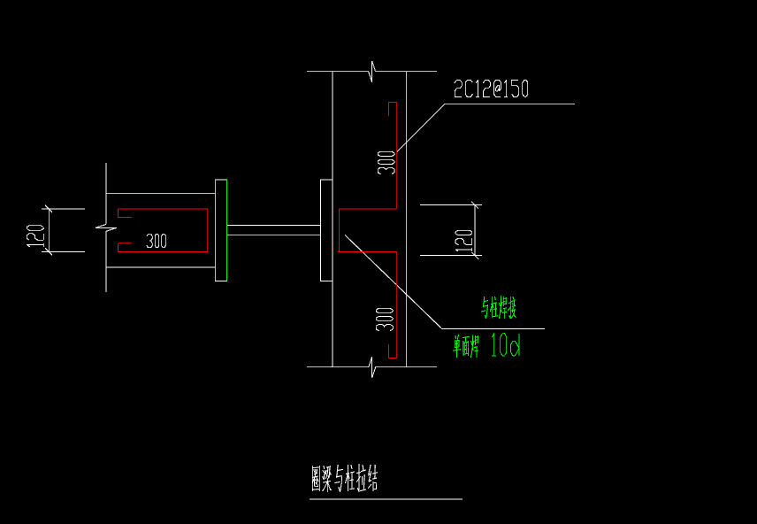

悬赏问题 如图,如何步骤清晰地进行钢筋的手工计算?
bibi123456 2025-05-04 15:22:30 接下悬赏并解答
静婷萧萧
 该如何亲手计算钢筋?
计算钢筋的具体步骤如下:
• 左边部分:首先减去两倍的钢筋厚度(bhc),然后加上两侧的总厚度(300mm)乘以2,如果使用的是三级钢筋,则无需考虑;对于一级钢筋,需要额外加上弯锚。
• 右边部分:同样减去两倍的钢筋保护层厚度,接着加上墙面的实际厚度(可能包括的厚度)乘以2,最后加上两侧墙面的总厚度(300mm)并加上弯锚。
