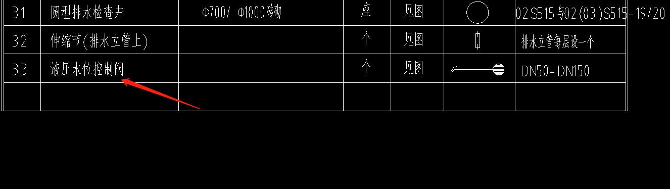

悬赏问题 如图,这幅图片显示的阀门是液位控制阀吗?或者它只是浮球阀?两者应该如何分类?

根据图像判断,这是专门设计用于液位控制的液位控制阀,并非简单的浮球阀。浮球阀通常仅作为开关信号,而液位控制阀则能精确调节流体高度。
• 液位控制阀:专为维持或改变容器内液体水平而设计,通过调整阀门开度来控制流量。
• 浮球阀:基于浮力原理,当浮球随液面变化上升或下降时,阀门开启或关闭,作为位置或高低液位指示,不直接参与流量调节。
• 识别阀门类型:了解阀门的结构、功能和用途,查看阀门上的标识或询问专业人士以确保正确分类。
