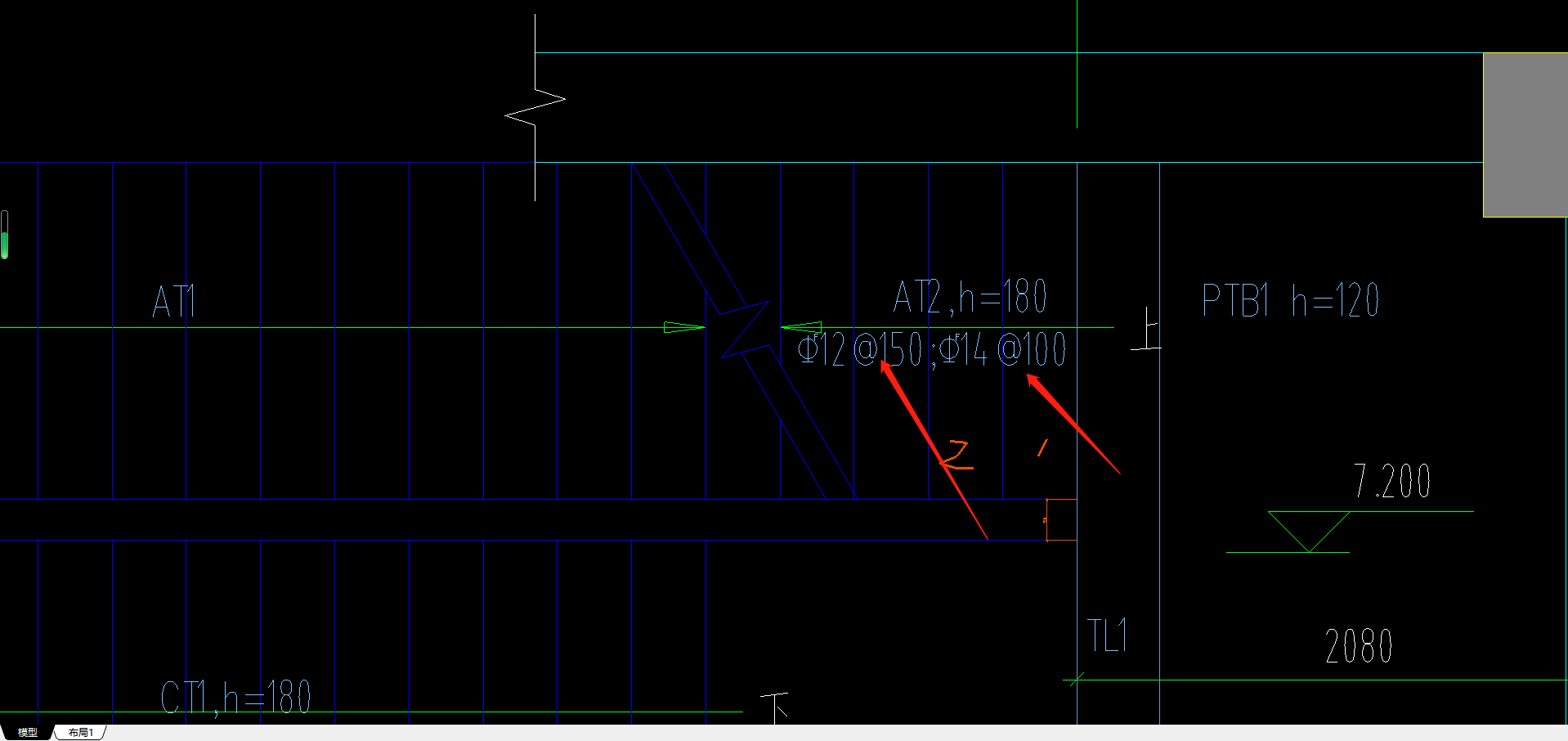

悬赏问题 如图,能否指导我辨别楼梯上哪根是板面筋,哪根是板底筋?
thisiskeke 2024-12-25 10:14:42 接下悬赏并解答
596708768
 该如何区分楼梯上的板面筋和板底筋?
 该如何区分楼梯上的板面筋和板底筋?
1号是底筋,2号是面筋。在施工时,查看设计图纸上的标注很重要,如果注明了上部置或使用双网双向的要求,应遵循相应的建筑规范,确保配置正确。
• 钢筋分类:底筋(承受剪力)通常位于结构底部,面筋(主要受拉)则分布在顶部。
• 工程图纸解读:设计师会在图纸中标注钢筋的位置和规格,包括单向还是双向布置。
• 施工指南:遵循专业建筑规范,如《结构设计规范》GB50010等,以保证工程质量。
