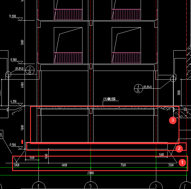

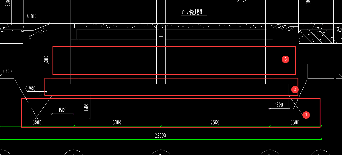

悬赏问题 如图,在计算这座建筑的占地面积时,应该依据1、2还是3边的长度来衡量?
 该如何确定这座建筑的占地面积参考哪条边长(1、2还是3)?
建议以地面上的实际测量为准。鉴于3边与地面垂直,你可以使用3边的长度进行计算,但实际应向上延伸至4.1米的部分计入面积。
